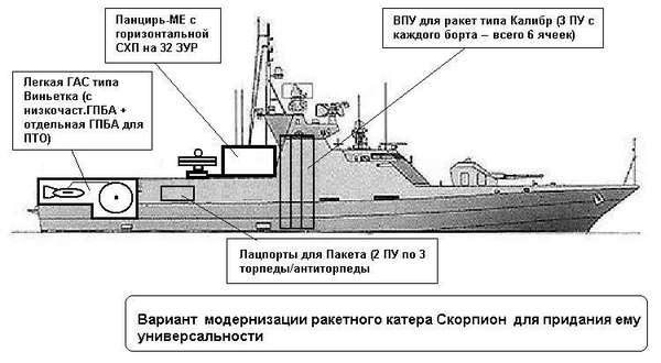

1. неа, я против :? - нельзя слишком базовый проект http://topwar.ru/3783-proekt-12300-rake ... rpion.html переделывать, особенно возиться с изменением РЛК - цена резко вверх полезет, не удержимся в оптимуме по критерию "эффективность-стоимость" :roll: (хотелось бы по стоимости для такого кораблика уложиться в пределах 50-70м.у.е. = стоимость 1го истребителья 4+ 8-) ) ...
2. желание обеспечить круговой обстрел понятно - но слишком громоздко получается, итак уже есть нагромождение всяческих антенн буквально плечо к плечу :ugeek: ...как вариант - можно сдвинуть Панцирь назад чтоб сектор обстрела максимально увеличить и чтоб собственный СХП не мешал повороту в носовой сектор...
3. ВПУ все-таки лучше оставить такие как я предлагал - побортно в ряд по 3 ячейки, потому что 4х ракет маловато для такого многофункц. малого корвета...
4. если не хватает Позитива для оперативного ЦУ Панциря - давайте просто добавим "спина к спине" небольшой радарчик непосредственно для обнаружения ПКР, ну типа как Фрегат 4 8-) :
тогда вот так получается:

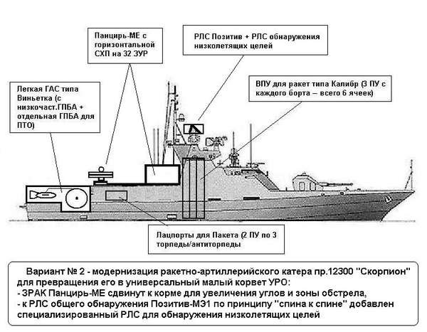

 Заголовок сообщения: Re: Малый ракетный корабль пр. 21631
СообщениеДобавлено: 23 июл 2011, 01:31
Димитрий писал(а):
\\\...тогда вот так получается...\\\
- Да оно бы и неплохо, уважаемый Дмитрий (мне нравится). Однако, у вас на Скорпионе (читай на Молнии) стоит и полнозарядный Панцирь, и 6 ракет в ВПУ, и даже два 3-х трубных Пакета. А водоизмещение-то у катера какое?:(...
- Тогда уж добавить ВПП для беспилотника (лёгкого вертолёта?), догнать ВИ до 1300-1500 тн, а размеры до 85 х 12 х 3,5. Вот и будет реальный корвет ОВР...
СообщениеДобавлено: 23 июл 2011, 08:00
у базового Скорпиона полное ВИ 465тн - у этого варианта поболее около 520-550тн (плюсуем к исходному ВИ 10-15тн на Панцирь с СХП, еще 30 на ГАС и Пакеты, ну а размен 4 Ониксов на 6шт. более легких Калибров будем считать равноценным по массе :roll: )
это можно, но это уже корабль другого класса и ценой в 1,5-2 раза выше...
и все-таки хочется заиметь быстрый и маленький (куда уж меньше?), но зубастый многофункциональный корабль
спросите - зачем маленький? а чтоб до минимума уменьшить его ЭПР (всякими там РПМ, композитами, Накидками-Терновниками и т.п.) - тогда его фиг обнаружишь заблаговременно + сложно будет на него всяким ПКР и прочему ВТО наводится, что повысит его живучесть...
СообщениеДобавлено: 23 июл 2011, 10:15
Интересно!!! А это ничего, что у боевых кораблей масса вооружения составляет 13-15% от полного водоизмещения и до 18% от стандартного? Это я к тому, что дополнительные 10 тонн вооружения потребуют роста водоизмещения на 50-70 тонн. Так что если хотите всунуть 15-тонный Панцирь - будьте добры увеличить ВИ на 80-100 тонн.
Далее, всунули Вы в кормовую часть легкую ГАС и пакеты. Но у оригинального 12300 там нах-ся машинное отделение с ГТД и дизелями. Вопрос - ваш малый корвет на веслах ходить будет?
ВПУ поставили - хорошо. Но об остойчивсти подумали? И о том, сколько она сожрет нужных помещений?
СообщениеДобавлено: 23 июл 2011, 12:35
не преувеличивайте ;) - разработчики катера планировали на него Каштан поставить, который как раз столько же весит -->
просто сравните исходную схемку с моей - гас и пакеты снаружи исходного корпуса находятся, как и горизонтальная схп Панциря (чтоб минизировать переделки корпуса-кабелей-труб-прочего)...и кстати, ЭУ катера не в кормовом отсеке находится - а по центру корабля...
ставил ВПУ не я, а конструкторы, я просто их схему взял :lol: - и вряд ли 10-15тн вертикально стоящих почти по центру масс ракет в ВПУ серьезно влияют на остойчивость 500тн-го корабля...

СообщениеДобавлено: 23 июл 2011, 15:20
не преувеличивайте - разработчики катера планировали на него Каштан поставить, который как раз столько же весит -->
Чего-чего? Устанавливать планировали Каштан-1 в составе артустановки АК-630М и 4-х ракет (и на схеме и макете это хорошо видно), а не полноценный ЗРАК Каштан с двумя 6-ствольными пушками и 8-ю ракетами. А это две большие разницы, в том числе и по массе. Поэтому вместо Каштана-1 Панцирь не лезет, разве что в ваших мечтах. Так что не надо выдавать желаемое за действительное!
Далее. Ну впихнете вы Панцирь, но ведь вы же еще хотите вместо 4-х Яхонтов ВПУ поставить на 6 ракет (хотя есть ВПУ либо на 4, либо на 8 ракет, которые даже пустые весят 7-7,5 и 14-15 тонн, соответственно), да еще и разместить ГАС с комплексом Пакет, плюс РЛС Фрегат которая добавит еще 3 тонны. И вы всерьез считаете, что все это приведет к росту ВИ до 520-550 тонн?
Еще раз говорю – урежьте осетра или разместите свой проект в разделе «фантастика».
Т.е. вы предлагаете надстроить исходный корпус. Так? Так! А материал для надстройки какой возьмете? Пенопласт? Нет, сталь, так что добавьте еще десятка полтора тонн в корму на ее надстройку. Так какое у нас ВИ получается?
Я знаете ли еще не настолько ослеп, что бы не видеть, что где находится – ГЭУ нах-ся в корме, занимая место вместе с вспомогательными механизмами и воздуховодами около одной трети длины корпуса, начиная от комового среза.
Ну и где конструкторы на 12300 ВПУ поставили?
Где вы 10-15 тонн взяли? Пустая ВПУ на 4 ячейки весит минимум 7 тонн, а вас ячеек 6, плюс вес ракет в ТПК еще от 2,5 тонн за шт. Сколько получается?
речь о том, чтобы уменьшить ЭПР такого катера по сравнению с одноклассниками - вон о пр.20380 говорят что он имеет в среднем в 3-5 раз меньшее ЭПР чем аналогичный по размерности корвет, потому его сложнее вражеским радарам и ГСН на ПКР засечь, тем более если своевременно выставить помехи (активные+пассивные) + ложные цели...
Вот именно, при одинаковых размерениях Стерегущий имеет в 3-5 раз меньшую ЭПР, чем аналогичные корабли. И при чем здесь спрашивается размер? Не причем! Дело не в размере, а в его архитектуре и форме!!! Поэтому еще раз повторяю – размер для ЭПР не главное, поэтому снижать ЭПР за счет уменьшения размера - не верно.
а для кого я картинку привел?! - отсюда кстати: Проект катера "Скорпион" с ЗРАК "Кортик", 2000 г. (Широкорад А.Б., Оружие отечественного флота. 1945-2000. Минск, Харвест, 2001 г.)
http://military.tomsk.ru/blog/topic-16.html
а вы лучше присмотритесь где гребные валы из корпуса выходят, и проэкстраполируйте их вектор чтоб понять где ГЭУ находится, ближе к центру иль на кормовом срезе :lol: :
может вам схемки-разрезы прочих ракетных катеров поизучать, чтоб не спешить с выводами?? ;)
вот моделька из Питера - сможете сами ячейки ВПУ найти? -->
Изображение Изображение
ВПУ на пр.12300 уже есть, потому считал грубо - 4 Яхонта в ТПС по 3,9тн примерно равны по весу 6 Калибрам по 2,5тн, ладно накиньте еще пару тонн на 2 дополн.ячейки ВПУ...
...по прочему дополнит.весу - я ж накинул сотню тонн на него, должно хватить... :roll:
вот для примера какие легкие ГАС с ГПБА могут использоваться на малых кораблях - общий вес не более 15-20тн:
