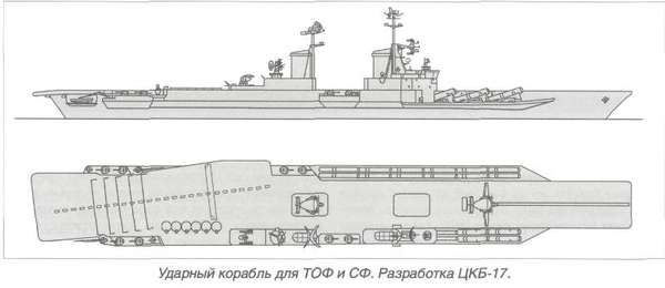

Автор:  Ivian Korn [ 07 сен 2009, 17:02 ]
Заголовок сообщения:  Re: Закупка иностранных боевых кораблей для ВМФ РФ
[offtop]
Ваня Григорьев
В качестве небольшой ремарки:
Я не коим образом не ставил своей целью опошлить вашу идею или затроллить Вас, я лишь пытался добится от Вас краткого изложения того ,на основе чего вы проектировали Ваш корабль, то есть Концепцию, а также раскладку данных кораблей по существующим флотам и тактику их применения.
Вызвано это было следующим:
Если Вы считаете, что придуманный Вами корабль является чем то уникальным, то вы ошиблись, за долго до Вас схожий проект прорабатывался, однако корабль по этому проекту построен не был, что говорит о том, что данный корабль не попадал в существующую стратегию ВМФ СССР.
Это и послужило причиной столь пристрастных распросов :)
В 1961 году ЦКБ-17 разработало технический проект ударного корабля для Северного и Тихоокеанского флота. Постройка корабля планировалась на 1965г. По техническому заданию планировалось оснастить корабль 20 крылатыми ракетами дальнего радиуса действия (1000-1500км).
По результатам проработки получилось 18 крылатых ракет П-7 (дальность действия 900-1000 км) и 6 ракет П-100 (дальность стрельбы 2000км). Водоизмещение корабля составляло 11000т., скорость хода 34 узла, автономность 30 суток, дальность плавания 6000миль при скорости 18 узлов. Кроме крылатых ракет имелась 1 ПУ ЗРК М-1 (ЗИФ-102), 8х2 57 АУ ЗИФ-72 и 4-6 самолетов для доразведки целей.
Источник А.Н. Соколов «Альтернатива» (ссылка на книгу есть на этом сайте)
pasha1976
Обратите внимание тоже, авианосный корабль, укладывающийся в 11000т.
[/offtop]
Перенос и/или удаление на усмотрение Администрации или Модераторов
Автор:  10V [ 07 сен 2009, 18:04 ]
Karakulov Iliy
Неплохо так :) а сколько самолётов планировалось ?
Автор:  Ivian Korn [ 07 сен 2009, 18:13 ]
10V
От четырех до шести - самолеты разведки и целеуказания.
Собственно если выкинуть ракеты и/или немного перекомпоновать внутри, то наверно можно и побольше легких истребителей запихать (ИМХО).
Автор:  Well [ 07 сен 2009, 18:18 ]
>>От четырех до шести
вот поэтому и не стали его делать. и не крейсер и не авианосец. непонятно что.
